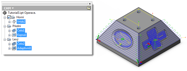

Součást 3 + 2 s nastavením pro každou obráběnou stranu
