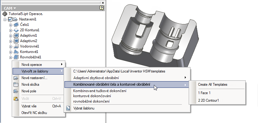

Chcete-li vytvořit novou šablonu, vyberte jednu nebo více operací v Prohlížeči CAM, klikněte pravým tlačítkem a v místní nabídce vyberte položku Uložit jako šablonu. Pokud bylo vybráno více operací, budou všechny operace uloženy v jednom společném dokumentu šablony.
Novou operaci lze ze šablony vytvořit pomocí možnosti Vytvořit ze šablony také dostupné v místní nabídce Prohlížeče CAM. Pod touto položkou nabídky jsou automaticky uvedeny všechny šablony uložené v naposledy vybrané složce šablon. Jak je znázorněno na obrázku níže, složené šablony jsou uvedeny jako podnabídky, což umožňuje snadno vytvářet jak operace pro všechny šablony operací (možnost Vytvořit všechny šablony), tak i operace z jednotlivých šablon operací.
Ve výchozím nastavení jsou šablony ukládány do stejné složky jako soubory NC. Pro ukládání šablon je však možné podle potřeby určit i jinou složku. Šablony jsou ukládány jako samostatné soubory, které mohou být přímo sdíleny mezi počítači. Každý soubor šablony má nastavenu výchozí příponu souboru: .invhsm-template. Název souboru šablony je používán jako její popis. Pro účely maximální flexibility jsou všechny hodnoty uloženy jako výrazy.
