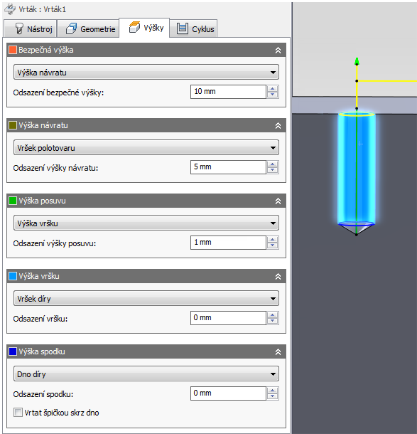

Při vytváření nové operace vrtání je výchozí hodnota Horní výšky nastavena na možnost Vršek díry a hodnota Dolní výšky na možnost Dno díry. Při tomto výchozím nastavení budou vybrané plochy obrobeny do plné hloubky. Pokud je navíc zapnuta možnost Automaticky sloučit segmenty díry, bude obrobena celá díra v plné hloubce.

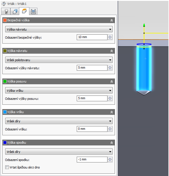

V některých případech může být třeba vyvrtat díru pouze do částečné hloubky. Například můžete vybrat jako hodnotu Dolní výšky možnost Vršek díry, což v důsledku umožní vrtat například do hloubky 1 mm od horního konce každé díry.

Dolní výška jako „Dno díry“, možnost Automaticky sloučit segmenty díry zapnuta
Dolní výška jako „Vršek díry“ za použití odsazení -1 mm. Při tomto nastavení se bude vrtat do hloubky 1 mm od horní hrany díry. Použití tohoto nastavení je efektivní, pokud se navrtává více vybraných děr.
