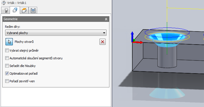

Aplikace Inventor HSM poskytuje jednoznačný způsob vrtání kuželových ploch, jako jsou například kuželová zahloubení. Když vyberete kuželovou plochu, bude hloubka vrtání automaticky upravena, aby se hrot nástroje dotýkal konce kuželové plochy.
Za předpokladu, že úhel hrotu nástroje odpovídá úhlu plochy, bude plocha při obrábění přesně dokončena.
