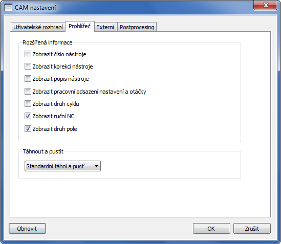

Aplikace Inventor HSM umožňuje zobrazit v Prohlížeči CAM další informace vedle názvu položky.
Chcete-li zobrazit další (rozšířené) informace, otevřete dialog Možnosti CAM kliknutím na kartu CAM
panel Správa
Možnosti
na pásu karet. Až se dialog otevře, klikněte na kartu Prohlížeč v horní části.
U každé možnosti se spolu s názvem operace zobrazí dodatečné informace v kulatých ( ) nebo hranatých [ ] závorkách.

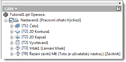

Rozšířené informace zobrazené u různých operací v Prohlížeči CAM
