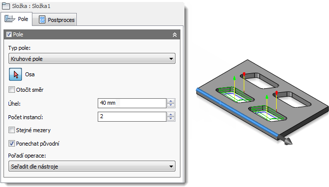

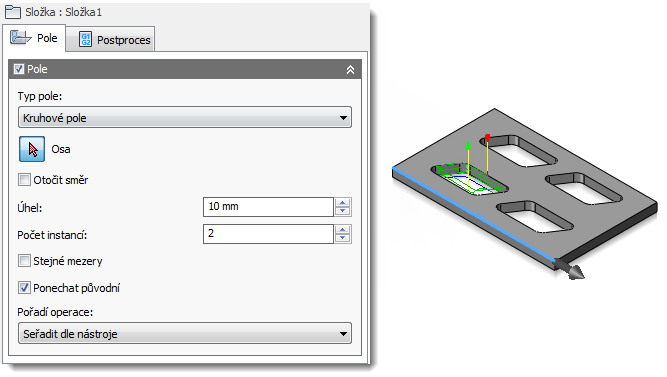

Příklad lineárního pole dráhy nástroje
Vytvoření lineárního pole
Chcete-li vytvořit lineární pole, postupujte podle těchto kroků:
  1. Začněte vytvořením operací pro jeden prvek nebo součást, kterou chcete uspořádat do pole.
  2. Klikněte pravým tlačítkem a v místní nabídce vyberte možnost Přidat do nového pole. Tím budou vytvořené operace přidány do nové složky Prohlížeče CAM.
  3. Zobrazí se dialog operace Pole. V rozevírací nabídce Typ pole vyberte možnost Lineární pole (jde o výchozí možnost).
  4. Klikněte na tlačítko Směr 1 a vyberte přímou hranu nebo čáru náčrtu ve směru požadovaného uspořádání pole operací.
  5. Chcete-li obrátit směr pole, zaškrtněte políčko Obrátit směr 1.
  6. Zadejte rozestup pole do vstupního pole Rozteč ve směru 1.
  7. Do pole Počet instancí 1: zadejte počet opakování operace v poli v daném směru.
  8. Chcete-li, aby pole pokračovalo v dalším směru, zaškrtněte políčko Další směr.
  9. Zopakujte kroky 4–7 pro Směr 2.
  10. Nakonec v rozevírací nabídce Pořadí operace: vyberte, zda má pole měnit pořadí operací podle nástroje nebo operace, nebo zda má být pořadí operací v rámci pole zachováno.
