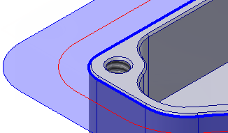

K usnadnění výběru profilu je někdy užitečné nejprve přiblížit roh součásti.
  1. Klikněte na kartu Geometrie a ujistěte se, že tlačítkoVýběry kapes je aktivní.
  2. Vyberte vnější profil podle následujícího obrázku:
