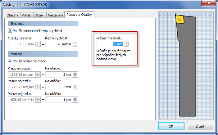

Při soustružení se často běžně používá konstantní řezná rychlost (CSS), kdy otáčky vřetena závisí na průměru polotovaru (u nástrojů frézování povrchová rychlost závisí pouze na otáčkách a průměru nástroje).
Při používání konstantní řezné rychlosti aplikace Inventor HSM prezentuje rychlosti posuvu pro daný průměr polotovaru.
Příklad průměru použitého k výpočtu otáček vřetena a rychlostí posuvu při použití konstantní řezné rychlosti (CSS)
Parametry řezné rychlosti a posuvu jsou automaticky aktualizovány, když se změní průměr polotovaru.
