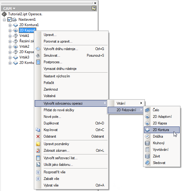

Vytvoření odvozené operace
Odvozenou operaci vytvoříte kliknutím pravým tlačítkem na operaci, v místní nabídce vyberete příkaz Vytvořit odvozenou operaci a poté vyberete typ nové operace, jak je znázorněno na obrázku výše.
