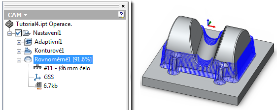

Pokud vyberete operaci výpočtu, náhled zobrazí trajektorii nástroje, která byla vytvořena až do tohoto okamžiku. Může to být velmi užitečné k objevení nesprávných parametrů v rané fázi procesu – například nesprávné hranice obrábění – aniž byste museli čekat na dokončení výpočtu.
Náhled částečně vytvořené rovnoměrné trajektorie nástroje
