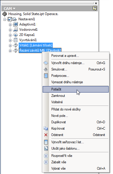

  1. Klikněte pravým tlačítkem v Prohlížeči CAM na jednu nebo více operací.
  2. V místní nabídce vyberte příkaz vypnout.
Vypnutí operací v Prohlížeči CAM

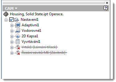

Platná trajektorie nástroje bude při vypnutí operace vymazána a zobrazí se zpráva upozornění. Vypnuté operace se nyní zobrazují v Prohlížeči CAM jako neaktivní (šedou barvou) a vedle nich je malé červené písmeno „x“, které znamená, že trajektorie nástroje nejsou platné.
Vypnuté operace Vrtání1 a Závitování M6 jsou zobrazeny jako neaktivní.
