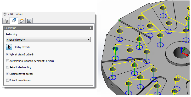

Aplikace Inventor HSM umožňuje výběr válcové plochy tam, kde je vyžadována osa nebo rovina. To může být velmi užitečné při výběru geometrie vrtání díry nebo při definování pohledu nástroje.
Nejjednodušším způsobem použití prvku vrtání je přímo vybrat válcové plochy vrtaných děr. Díky tomu se u každé díry nastaví správná výška a hloubka polotovaru a bude možné mít v jednom prvku vrtání díry na různých rovinách a s různými hloubkami. Dále je přístupná možnost Vybrat stejný průměr, která usnadňuje výběr více podobných děr.
Výběr geometrie děr z jediné válcové plochy
