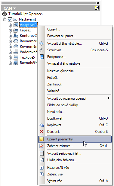

Ke každé operaci lze přidávat poznámky. Stačí v místní nabídce, která se zobrazí, když v Prohlížeči CAM kliknete pravým tlačítkem, vybrat možnost Upravit poznámky. Poznámky lze zahrnout do vygenerovaných listů nastavení nebo programů NC. Poznámky slouží především k předání důležitých informací obsluze stroje CNC. List nastavení ve formátu HTML poznámky obsahuje ve výchozím nastavení. Aby bylo možné poznámky zahrnout, je nutné většinu generických postprocesorů aktualizovat.
Výběr možnosti Upravit poznámky v místní nabídce

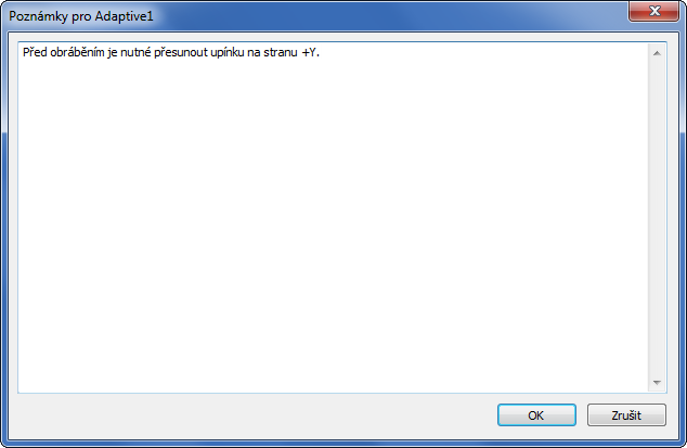

Úprava poznámky u operace
