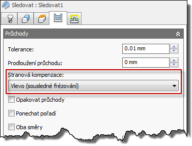

Boční kompenzace pomocí sledování
Možnost Sledovat umožňuje kompenzovat nástroj na levé a pravé straně vybraných kontur.
Směr boční kompenzace
Toto funguje jako parametr směru kompenzace, který je k dispozici u strategií kontur 2D kontura a Víceosé. Slouží k odsazení vlevo nebo vpravo od vybrané geometrie a přitom se stále řídí změnami v ose Z.
