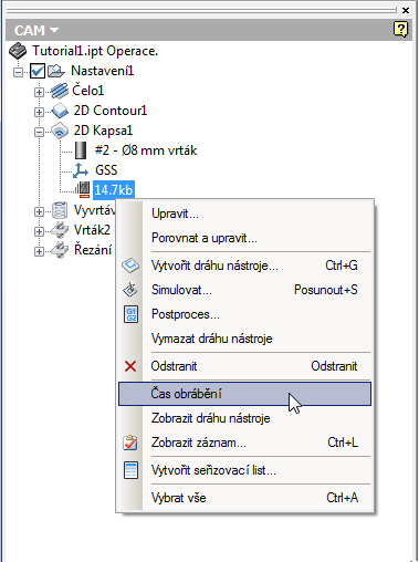

Výpočet času obrábění u operace je důležitým aspektem výrobního procesu. Aplikace Inventor HSM umí u vybrané operace s vysokou přesností změřit a vypočítat čas obrábění. V Prohlížeči CAM klikněte pravým tlačítkem myši na komponentu trajektorie nástroje operace a v místní nabídce vyberte možnost Čas obrábění.
Zobrazení času obrábění u vybrané trajektorie nástroje

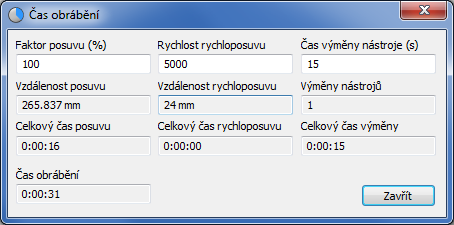

Dialog Čas obrábění zobrazuje informace o celkové době obrábění. Jedná se o součet času posuvu, času rychloposuvu a času výměny nástrojů. Tyto hodnoty se vypočítají pomocí dat rychlosti a posuvu aktuálního nástroje, délky počítané trajektorie nástroje a časů výměny nástrojů, posuvu a rychloposuvu zadaných prostřednictvím dialogu.
Dialog Čas obrábění
