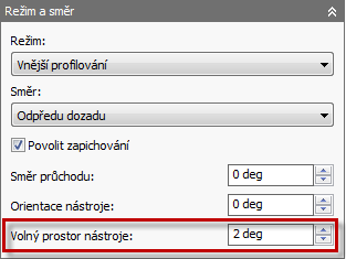

Parametr Bezpečná vzdálenost nástroje vám umožňuje určit další úhel, pod kterým mají strany nástroje obrábět materiál.
Nástroj s 5° bočními a koncovými úhly. Nástroj na dráze vytváří drážku pod úhlem 5°.
Nástroj s 5° bočními a koncovými úhly a 2° bezpečné vzdálenosti nástroje. Nástroj na dráze vytváří drážku pod úhlem 3°.
Strany nástroje se dotýkají materiálu polotovaru
Strany nástroje jsou vzdáleny od materiálu polotovaru pod úhlem 2° – jedná se o úhel bezpečné vzdálenosti nástroje
