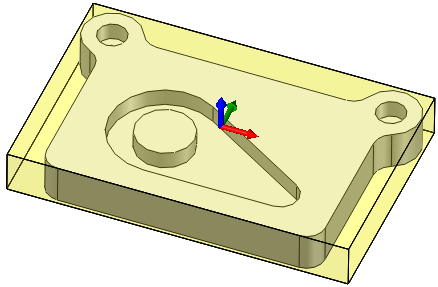

Náhled materiálu pro nastavení
Náhled nastavení materiálu můžete rychle zobrazit výběrem názvu nastavení v horní části Prohlížeče CAM. Tato funkce umožňuje okamžitě ověřit, zda byl materiál správně nastaven, aniž byste museli nastavení upravovat nebo spouštět simulaci materiálu. Pokud je operace neaktivní, náhled materiálu se automaticky skryje.
Zobrazení náhledu materiálu pro vybrané nastavení
