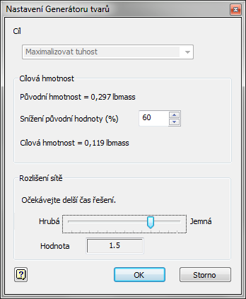

Nastavení Generátoru tvarů umožňují nastavit cíl snížení hmotnosti a rozlišení sítě. Tato funkce je k dispozici v aplikaci Inventor 2016 R2 zákazníkům programu Subscription.
Chcete-li k nastavením získat přístup, klikněte na kartě Analýza na položku
Nastavení Generátoru tvarů.
Generátor tvarů navrhne způsob maximalizace tuhosti součásti s použitím zadaného množství materiálu. Je možné, že budoucí verze budou nabízet další návrhové cíle a omezení.
Cílová hmotnost
V dialogu Nastavení Generátoru tvarů se zobrazuje původní hmotnost součásti. Zadejte procento snížení původní hmotnosti, se kterým bude Generátor tvarů pracovat. Při určení procentuálního snížení se nová cílová hmotnost automaticky aktualizuje.
Rozlišení sítě
Rozlišení sítě vygenerované součásti lze nastavit pomocí posuvníku. Při použití jemnější sítě je vytvořeno přesnější a kvalitnější řešení, jeho dosažení však vyžaduje delší dobu.
