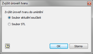

Po dokončení simulace se zobrazí nově vygenerovaný referenční tvar. Pokud jste s výslednou geometrií spokojeni, použijte příkaz Zvýšit úroveň tvar na kartě Analýza > na panelu Export, geometrii tak uložte a přejděte zpět do prostředí modelování.
Ke zvýšení úrovně tvaru lze použít dvě možnosti:
Příkaz Zvýšit úroveň tvaru uloží referenční tvar do formátu STL. Referenčním tvarem lze překrýt původní návrh a určit tak, kde má být odebrán přebytečný materiál.
