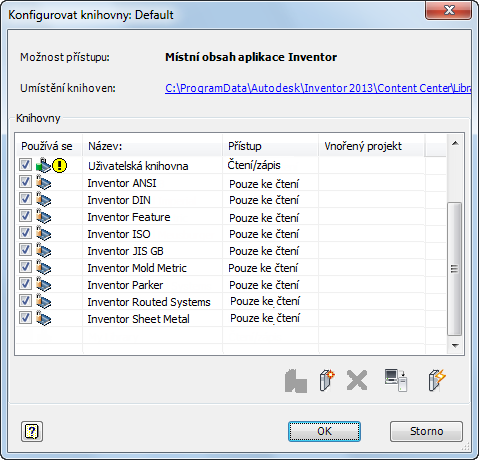

V dialogu projektu klikněte na možnost Konfigurovat knihovny Obsahového centra. Staré přizpůsobené knihovny Obsahového centra jsou uvedeny v dialogu Konfigurovat knihovny. Bude vybrán sloupec Používá se. Chcete-li provést migraci, klikněte na možnost Nástroj Aktualizovat. Viz následující obrázek.
Poznámka: Ikona vykřičníku před názvem knihovny značí, že knihovnu nelze použít v Obsahovém centru. Aktualizujte knihovnu pomocí nástroje Aktualizovat.

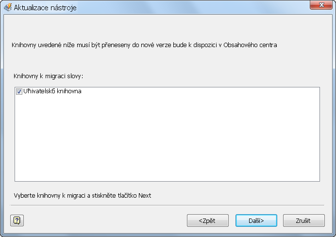

Krok 3: V dialogu nástroje Aktualizovat kliknutím na tlačítko Další projděte procesem, který dokončí migraci uživatelských knihoven.
Starší přizpůsobené knihovny Obsahového centra, které mají být aktualizovány, jsou uvedeny v seznamu, viz následující obrázek.
Vyberte knihovnu, kterou chcete aktualizovat. Pokud je více než jedna uživatelská knihovna zastaralá, můžete v rámci stejného procesu vybrat více knihoven k aktualizaci. Klikněte na tlačítko Další.

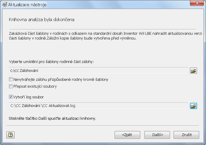

Bude provedena analýza knihovny a její výsledky se zobrazí. Pokud budou nalezeny jakékoliv problémy, je třeba je před pokračováním vyřešit. Pokud nejsou nalezeny žádné problémy, zobrazí se možnosti zálohování. Určete složku, ve které se má vytvořit záloha, a klikněte na tlačítko Další.
Poznámka: Nadřazené (zdrojové) rodiny mohou být umístěny ve standardních knihovnách nebo v uživatelských knihovnách. Aby bylo možné spustit nástroj Aktualizovat, musí být dostupné všechny standardní knihovny, které obsahují nadřazené rodiny. Pokud zdrojovou uživatelskou knihovnu nelze nalézt, nástroj Aktualizovat dokončí migraci a poté aktualizuje pouze rodiny, jejichž nadřazené rodiny jsou k dispozici. Aktualizace ostatních rodin je odložena.

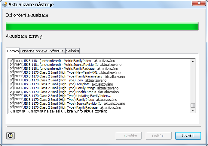

Po dokončení procesu zkontrolujte zprávu o aktualizaci, jak je znázorněno na následujícím obrázku.

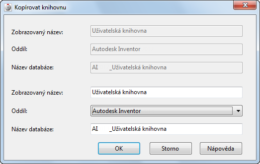

  • V okně konzoly serveru ADMS rozbalte položku Knihovny a kliknutím pravým tlačítkem na knihovnu ji zkopírujte.
  • V dialogu Kopírovat knihovnu zadejte název knihovny, vyberte oddíl aplikace Autodesk Inventor 2013 a klikněte na tlačítko OK. Knihovna bude zkopírována do oddílu aplikace Autodesk Inventor 2013.
