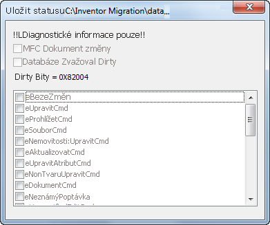

K migraci na vyžádání dojde při otevření, změně a následnému uložení souboru v nové verzi.
- Nezapomeňte zálohovat datové soubory.
- Migrace zdola nahoru:
- Nejprve migrujte soubory IPT, potom soubory IAM a potom soubory IDW.
- Nepracujte dále v relaci, kterou migrujete. Proces migrace uchovává migrovaná i nemigrovaná data v paměti.
