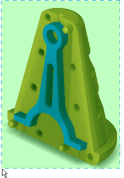

Nahrazení vybraných komponent
Příkaz Nahradit nyní podporuje více než jeden výběr komponenty. Výběr více podobných nebo různých komponent lze provést před spuštěním i po puštění příkazu Nahradit.

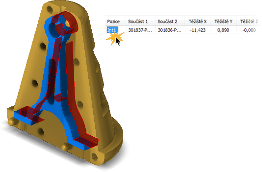

Analýza kolizí
Do pracovního postupu kontroly kolizí byly přidány následující nové funkce:
- Do sady výběru lze přidávat komponenty pomocí okna křížení. Dříve bylo nutné vybírat komponenty jednotlivě.
- Nyní lze přiblížit kolizi. Pokud jsou zjištěny kolize, rozbalte dialog a dvojitým kliknutím na položku přibližte danou kolizi.

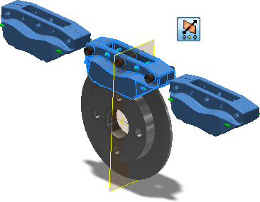

Pole sestavy
Do příkazu Pole sestavy byla přidána možnost Střední rovina. Výběrem možnosti Střední rovina lze vytvořit pole distribuované po obou stranách vybrané komponenty.

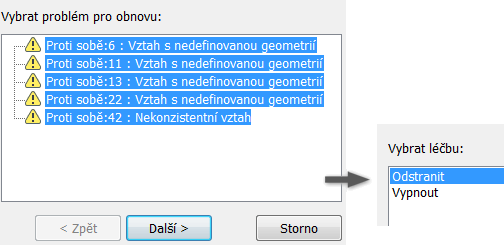

Zpracování více chybných vazeb
V nástroji Design doctor nyní můžete vybrat více chybných komponent a odstranit je či vypnout.
