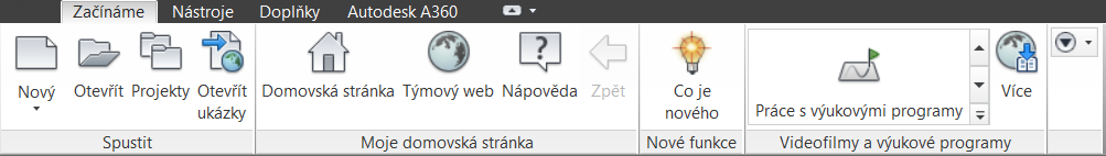

Panel Videofilmy a výukové programy
Na panelu Videofilmy a výukové programy došlo k následujícím změnám:
  • Panel je ve výchozím nastavení zapnutý.
  • Na panel byl přesunut odkaz na výukovou cestu výukových programů Začínáme.
  • 12 výukových programů s průvodcem výukové cesty se již v panelu Videofilmy a výukové programy nezobrazuje jednotlivě. K těmto výukovým programům můžete přistupovat z výukové cesty.
  • Nově byl mezi výukové programy výukové cesty zařazen výukový program s průvodcem Import geometrie aplikace AutoCAD.
  • K dispozici je ikona Další výukové programy s přímým odkazem na webové stránky ke stažení výukového programu s průvodcem.
    Tip: Kliknutím na toto tlačítko zobrazíte nové výukové programy, které vydáváme často v celém cyklu vydání.
