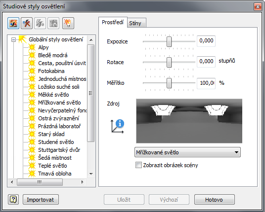

Nová podpora osvětlení založeného na obrázku (IBL)
Všechny styly světla v aplikaci Inventor Studio jsou nyní asociovány s osvětlením založeným na obrázku. IBL poskytuje lepší zdroj osvětlení.

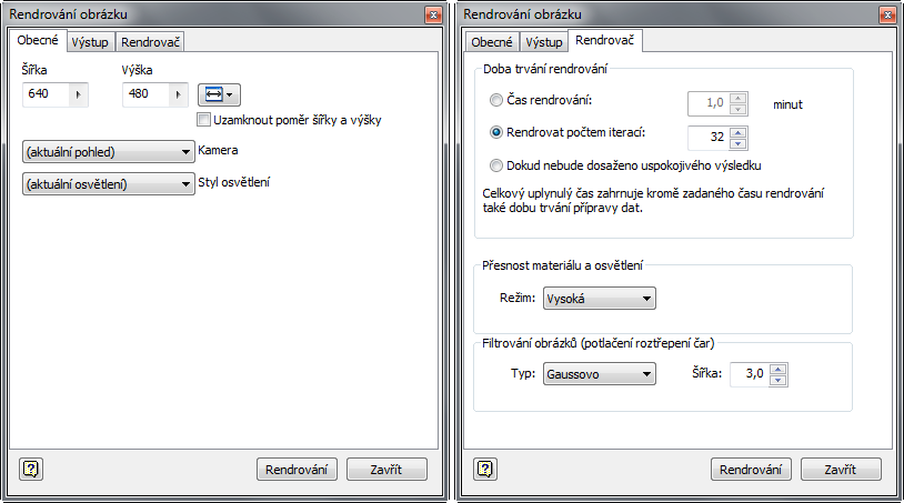

Aplikace Inventor Studio nyní podporuje osvětlení založené na obrázku z prostředí modelování. Chcete-li rendrovat z prostředí modelování, použijte příkazy dostupné na kartě Zobrazit. V aplikaci Studio poté použijte aktuální osvětlení v dialogu Rendrování obrázku, případně v dialogu Rendrování obrázku vyberte jiné styly osvětlení.

Pokročilý modul rendrování RapidRT nabízí nové konfigurace rendrování:
Odebrané zastaralé možnosti:
Základní rovina a stínový efekt se zobrazují v konečném výsledku rendrování
Nastavení základní roviny a efektu stínů zadaná na kartě Zobrazit se nyní budou zobrazovat v rendrovaném modelu.

Nové styly IBL
Na kartu Zobrazit panel Vzhled nabídka Styly osvětlení bylo přidáno 11 nových stylů osvětlení. Patří mezi ně tmavá obloha, šedá místnost, hlubina nekonečna, fotokabina, klidná modř, ostré zvýraznění, zvýraznění okraje, studené světlo, teplé světlo, měkké světlo a světelná mřížka.
