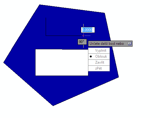

Pro zkušené uživatele programů AutoCAD je rozhraní příkazového řádku zkratkou pro vytváření objektů a určování vlastností. AutoCAD Map 3D poskytuje příkazové rozhraní u kurzoru. Toto rozhraní se nazývá dynamické zadání. Implicitně je starší okno příkazového řádku skryto, ale je možné jej kdykoli zobrazit.
Pomocí dynamického zadání provádějte následující úkony:
Příklad dynamického zadání
