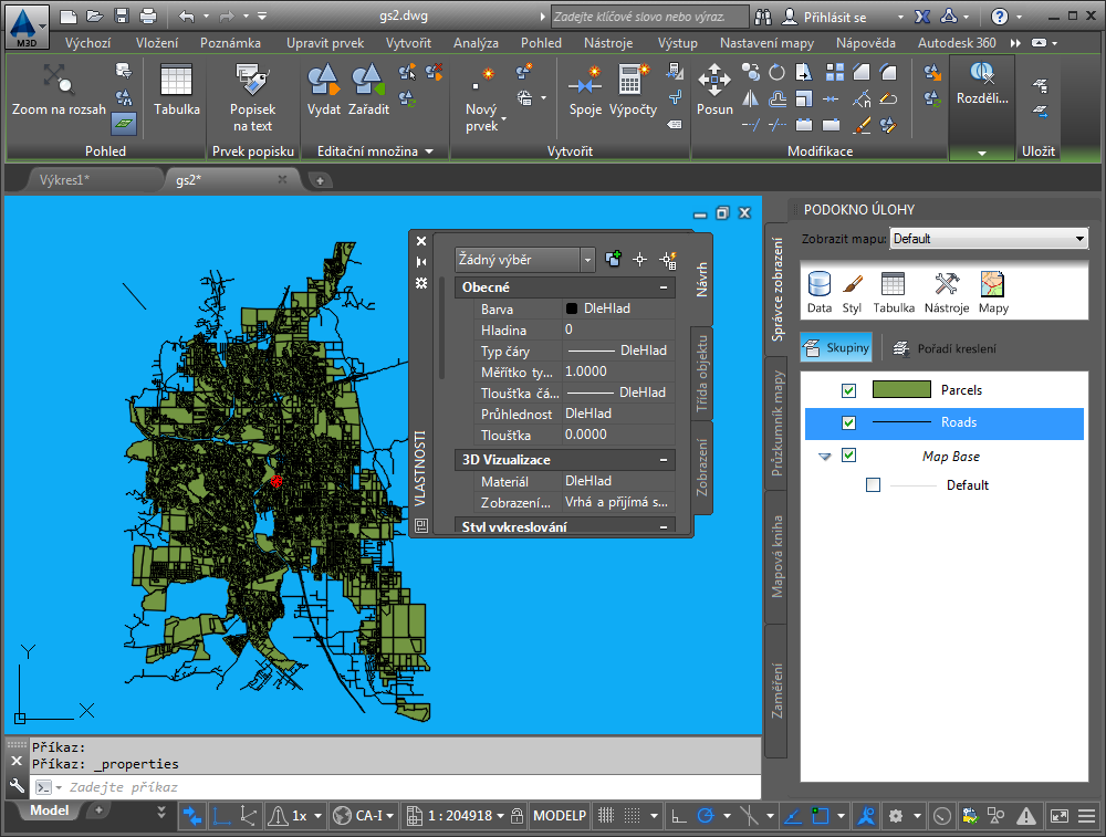

Začněte seznámením s oknem AutoCAD Map 3D:
Okno aplikace AutoCAD Map 3D
Poznámka: Pokud nebyla stažena vzorová data k seznámení se s výukovým programem aplikace AutoCAD Map 3D, je stále možné využít prohlídku aplikace. Nelze vybírat prvky nebo objekty, ale stále se lze naučit používat ovládací prvky aplikace.
Prohlídka okna aplikace AutoCAD Map 3D
