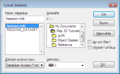

- Pod položkou Databáze klikněte na tlačítko Vybrat.
- V dialogu Vybrat databázi přejděte ke vzorovým souborům a vyberte soubor Assessor.mdb.
Určete databázi pro tento zdroj dat.
- Klikněte na tlačítko OK v dialogových oknech Vybrat databázi, Nastavení ODBC pro Microsoft Access a Správce zdrojů dat ODBC.
