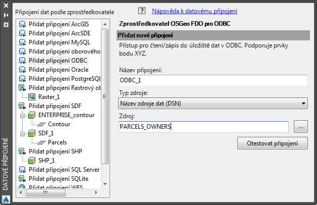

  1. V aplikaci ProdName ve AutoCAD Map 3D klikněte na tlačítko DataPřipojit k datům.
  2. Pod položkou Připojení dat podle zprostředkovatele klikněte na položku Přidat spojení ODBC.
  3. Klikněte na tlačítko vedle položky Zdroj pod položkou Přidat nové připojení.
  4. Vyberte hodnotu Parcel_Owners v seznamu Názvy zdrojů dat a klikněte na tlačítko Vybrat.
    Připojte se k vytvořenému zdroji dat ODBC, ale neklikejte na Přidat do mapy.
  5. Klikněte na položku Testovat připojení.
  6. Když se zobrazí dialog Uživatelské jméno a heslo, klikněte na tlačítko Přihlásit se, aniž byste něco zadali do polí. (U této databáze nebyla nastavena ochrana pomocí uživatelského jména a hesla.)
    Neklikejte na Přidat do mapy. Zdroj ODBC neobsahuje prostorová data, proto do mapy nelze nic přidat. Aplikace AutoCAD Map 3D má přístup ke všem neprostorovým datům automaticky po připojení k jejich zdroji.
