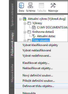

  2. Na kartě Prohlížeč mapy podokna Úlohy klikněte pravým tlačítkem na Třídy objektů a na příkaz Připojit soubor definic.
  3. Vyberte soubor definic MyDefinition.xml, který jste vytvořili.

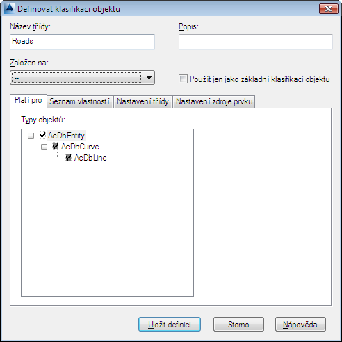

  6. V dialogu Definovat klasifikaci objektů zadejte název Cesty pro tuto třídu objektů. Vyberte rámeček úplně nahoře v seznamu Typy objektů (AcDbEntity).
    Určete metodu tvorby objektů, kterou musí existující objekty použít, aby mohly náležet do této třídy objektů.
    U všech existujících objektů, které přidáte do této třídy, je nutné použít zde zadaný typ objektů. Pokud si nejste jisti, zda byly všechny existující objekty cest vytvořeny pomocí metody AcDbLine nebo AcDbCurve, je bezpečnější zadat pouze příkaz AcDbEntity.

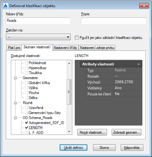

  7. Klikněte na kartu Seznam vlastností a zaškrtněte vlastnosti, které chcete zahrnout do této třídy objektů.
    Objekty, které zahrnete do této třídy, vždy získají svoje vlastní vlastnosti. Zde zadané vlastnosti jsou vlastnostmi třídy jako celku. Výběrem vlastností nastavte jejich výchozí hodnoty nebo povolené rozsahy nebo umožněte jejich úpravu všem členům třídy.
    Chcete-li například změnit hladinu, typ čáry nebo barvu pro všechny členy třídy Cesty jako skupiny, vyberte tyto vlastnosti. Podle potřeby je možné nastavit výchozí hodnoty. Například všechny členy třídy Cesty můžete přiřadit k hladině Cesty.

  9. Chcete-li přidat novou vlastnost, která určuje počet pruhů cesty, postupujte následovně:
    • Klikněte na možnost Nová vlastnost.
      Definujte libovolné vlastní vlastnosti pro třídu objektů.
    • Pro název vlastnosti zadejte NumberLanes a klikněte na tlačítko OK.
      Položka NumberLanes je zaškrtnutá a vybraná.
  10. Určete NumberLanes jako celé číslo od 1 do 6, výchozí hodnotou je 2:
    • Pro typ zadejte celé číslo.
    • Pro rozsah zadejte [1,6].
    • Pro výchozí zadejte 2.

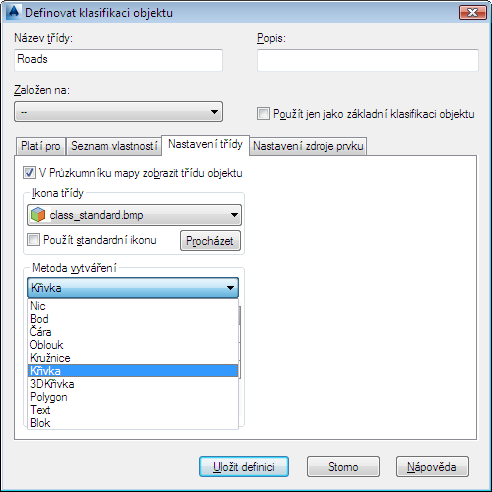

  11. Klikněte na kartu Nastavení třídy. Pro metodu tvorby vyberte křivku.
    Vyberte způsob vytvoření nových objektů v této třídě objektů.
    Při použití této třídy k vytvoření cesty použijte křivku. Existující objekty, které přidáte do této třídy, nesmějí být křivky.
