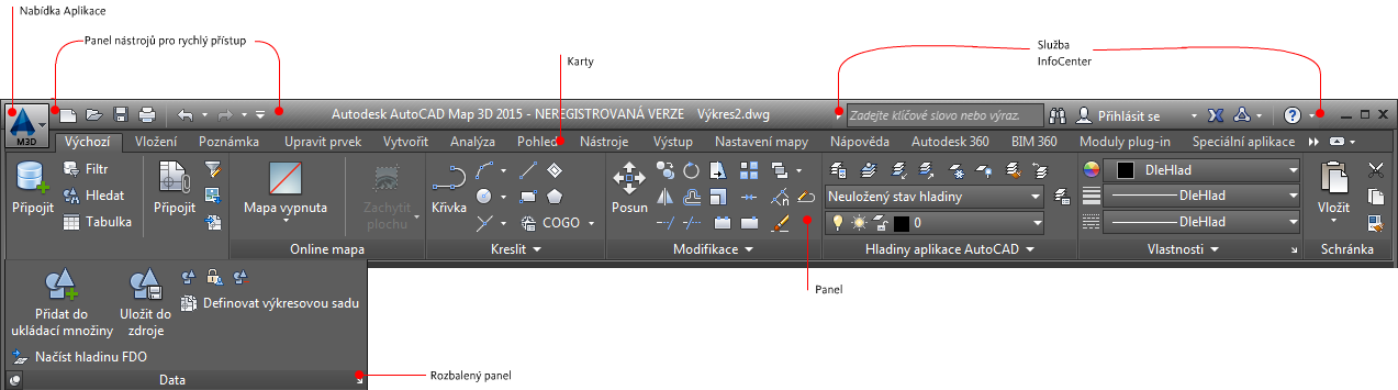

Pás karet
Karty nahoře v okně se v aplikaci AutoCAD Map 3D označují jako pás karet.
Karty jsou jako vodorovné nabídky. Kliknutím na kartu zobrazíte s ní asociované příkazy. Sady souvisejících příkazů jsou seskupeny do panelů. Kliknutím na ikonu příkazu na panelu vyberete daný příkaz. Názvy panelů zobrazující šipku dolů obsahují více možností. Názvy panelů, které v pravém dolním rohu zobrazují šipku, mají asociované dialogy.
Při práci s pásem karet můžete použít následující techniky

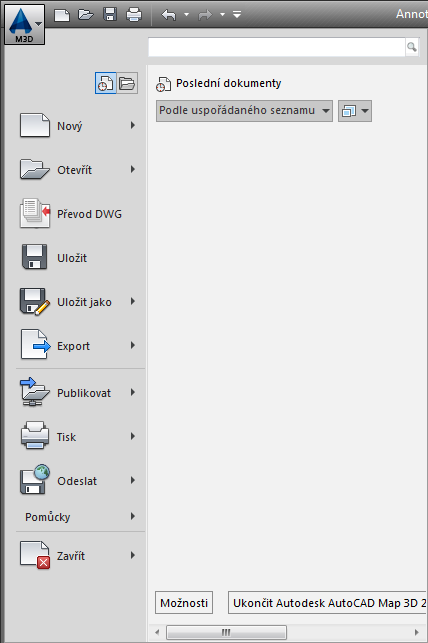

Nabídka aplikace
Nabídka aplikace obsahuje Pole hledání a souborové příkazy. Pomocí tlačítka Možnosti zobrazíte dialog Možnosti aplikace AutoCAD, který ovládá například barvu pozadí map.
Použití nabídky aplikace
  1. Kliknutím na zobrazte nabídku aplikace.
  2. Proveďte libovolný z následujících úkonů:
    • Klikněte na příkaz nebo položku podnabídky na levé straně nabídky aplikace.
    • Chcete-li použít jiný příkaz, zadejte jeho název do pole vyhledávání. Viz Příkazy hledání.
    • Chcete-li přepnout mezi zobrazením posledně otevřených a otevřených dokumentů, klikněte na ikony nad seznam příkazů nalevo.
      Posledně otevřené dokumenty můžete zobrazit jako seřazený seznam, podle velikosti, typu nebo data přístupu. Pro oba seznamy lze zobrazit velké nebo malé ikony.
    • Chcete-li změnit nastavení aplikace AutoCAD, klikněte na položku Možnosti. Viz Možnosti.
Panel nástrojů pro rychlý přístup
Nejčastěji používané příkazy lze umístit na panel nástrojů pro rychlý přístup. Panel nástrojů můžete zobrazit v horní části okna aplikace nebo hned pod pásem karet.
Úprava panelu nástrojů pro rychlý přístup
  1. Klikněte na šipku dolů vedle aktuálního panelu nástrojů pro rychlý přístup.
    • Chcete-li přidat příkaz do panelu nástrojů pro rychlý přístup, vyberte libovolný uvedený příkaz.
    • Chcete-li odebrat vybraný příkaz panelu nástrojů pro rychlý přístup, kliknutím zrušte jeho zaškrtnutí.
    • Chcete-li přesunout panel nástrojů pro rychlý přístup pod oblast pásu karet, vyberte Zobrazit pod pásem karet.
