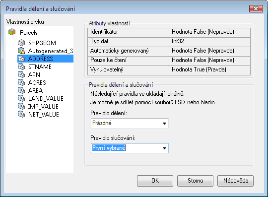

Vytvoření pravidel dělení a slučování
Nastavení pravidel pro přiřazení vlastností po operaci rozdělení nebo spojení.
Každá vlastnost prvku Parcely je uvedena pod položkou Vlastnosti prvku vlevo. Dvě vlastnosti (Geom a FeatID) jsou generovány úložištěm dat, proto pro ně nelze pravidla nastavit. Jestliže je vyberete, můžete vidět pravidla, která použilo úložiště dat pro jejich vytvoření.
Jestliže rozdělíte tuto parcelu, je nutné určit číslo adresy pro každou novou vytvářenou parcelu.
Pokud sloučíte více parcel do jedné, nová parcela bude používat číslo adresy první parcely, kterou jste vybrali při slučování.
| Vlastnost | Pravidlo dělení | Pravidlo slučování |
| ACRES | Úměrně založené na Area2D (Geom) | Součet |
| APN | Kopírovat | První vybrané |
| AREA | Úměrně založené na Area2D (Geom) | Součet |
| IMP_VALUE | Úměrně založené na Area2D (Geom) | Součet |
| LAND_VALUE | Úměrně založené na Area2D (Geom) | Součet |
| NET_VALUE | Úměrně založené na Area2D (Geom) | Součet |
| PRIMARY_INDEX | Prázdná | První vybraná |
| STNAME | Kopírovat | První vybrané |
