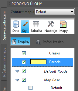

  2. podokně Úlohy zobrazte Správce zobrazení (pokud ještě není zobrazen).
    Karta Správce zobrazení zobrazuje hladiny na aktuální mapě.
  3. Vyberte hladinu Parcely a klikněte na tlačítko Styl.
    Klikněte na hladinu Parcely a potom na tlačítko Styl.

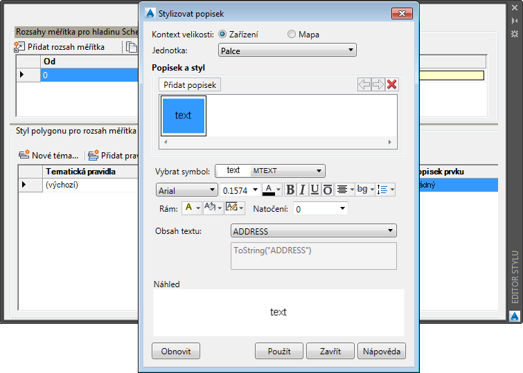

  4. Editoru stylu klikněte na buňku pod položkou Popisek prvku v dolní polovině okna.
  5. V dialogu Stylizovat popisek proveďte následující úkony:
    • Klikněte na tlačítko Přidat popisek.
    • V poli Barva pozadí vyberte možnost Bez barvy
    • V poli Textový obsah vyberte možnost Adresa.
      Klikněte na buňku pod položkou Popisek prvku. Určete vlastnost, která se zobrazí v popisku, a možnosti stylu.
    • Klikněte na tlačítko Použít a potom na tlačítko Zavřít.
