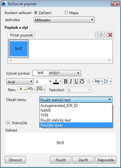

  2. Editoru stylu klikněte na buňku pod položkou Popisek prvku v dolní polovině okna.
  3. V dialogu Stylizovat popisek vyberte pro Textový obsah možnost Použít výraz
    Posuňte obsah seznamu Textový obsah dolů, aby byla vidět možnost Použít výraz.

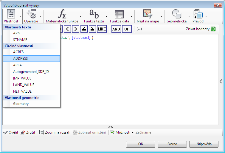

  6. Chcete-li nahradit položku první vlastnosti, vyberte ji a v horní části okna Vytvořit/upravit výrazy klikněte na tlačítko Vlastnost. Vyberte číselnou vlastnost ADDRESS.
    Vybraná vlastnost nahradí dočasnou vlastnost ve výrazu.
