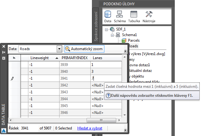

Vyplnění nových vlastností daty
  1. V Průzkumníku mapy rozbalujte položku SDF, než uvidíte třídy prvků. Vyberte Cesty a klikněte na tlačítko Tabulka.
  2. Tabulce dat posuňte zobrazení úplně doprava, abyste viděli novou vlastnost.
  3. U několika silnic zadejte počet jízdních pruhů.
    Pokud zadáte hodnotu mimo povolený rozsah a klikněte mimo položku, zobrazí se upozornění.
