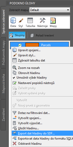

  1. Ve Správci zobrazení klikněte pravým tlačítkem na hladinu Parcely a klikněte na příkaz Export dat hladiny do SDF.
    Hladinu uložte do nového souboru SDF, tím zpřístupníte připojené atributy pro úpravy.

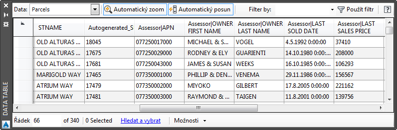

  6. Ve Správci zobrazení vyberte hladinu Parcely z nového souboru SDF a klikněte na možnost Tabulka.
  7. Tabulce dat posuňte zobrazení doprava.
    Spojené vlastnosti již nejsou zašedlé. Jsou to vnitřní vlastnosti nového souboru SDF.
