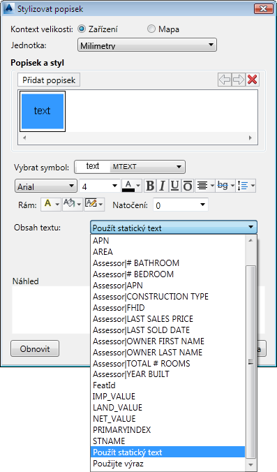

  2. V dialogovém okně Styl popisku klikněte na položku Přidat popisek.
  3. Chcete-li zobrazit Textový obsah, posuňte zobrazení dolů na dolní část seznamu a klikněte na tlačítko Použít výraz.
    Text pro popisky můžete určit pomocí výrazu.
  4. Pokud chcete vytvořit dvouřádkový popisek, zadejte příkaz CONCAT ( ADDRESS , '\P', STNAME )
    Operátor Concat spojuje více vlastností a používá argument '\P' k zalomení řádku.
    Poznámka: U rozšířených stylů použijte příkaz ‚\P ', ale u standardních stylů použijte '\n '. Ujistěte se, že používáte požadovanou velikost písmen.
  5. Zkontrolujte výraz.
  6. Klikněte na tlačítko OK v okně Vytvořit/upravit výrazy.
  7. Klikněte na tlačítko Použít a potom Zavřít v dialogu Stylizovat popisek.
