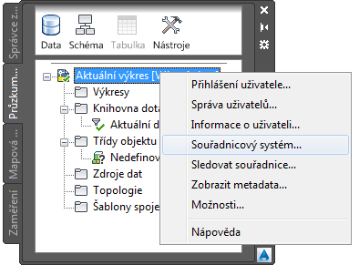

  1. Klikněte na tlačítko Nový Výkres. Vyberte šablonu map2d.dwt.
  2. Přiřaďte k nové mapě souřadnicový systém.
    • panelu Úlohy aktivujte Průzkumník mapy.
    • Klikněte pravým tlačítkem na položku Aktuální výkres a klikněte na příkaz Souřadnicový systém.
    • Vyberte souřadnicový systém CA-I.
      Nastavte souřadnicový systém pro novou mapu pomocí Průzkumníku mapy.
