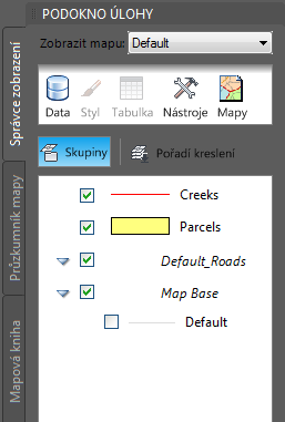

  2. podokně Úlohy zobrazte Správce zobrazení (pokud ještě není zobrazen).
    Karta Správce zobrazení zobrazuje hladiny na aktuální mapě.

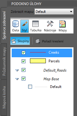

  3. Vyberte hladinu Creeks a klikněte na tlačítko Styl.
    Klikněte na hladinu Creeks a potom na tlačítko Styl.
