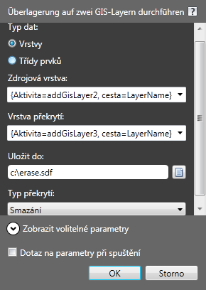

Například pracovní postup překrytí vyžaduje zadání úložiště dat, ke kterému se připojíte.
Pokud pracovní postup vyžaduje parametry pro některé aktivity, zobrazí výzvu.
Pracovní postup provede definované aktivity a zobrazí výsledek.
Například předem definovaný pracovní postup překrytí se připojí k zadaným úložištím dat, provede překrytí a zobrazí výsledné hladiny v mapě. Překrytí je uloženo do zadaného souboru SDF. Aplikace AutoCAD Map 3D se připojí k tomuto souboru SDF a přidá pro něj hladinu Správce zobrazení. Spojení se zobrazí v Průzkumníku mapy a v okně Datového připojení.
