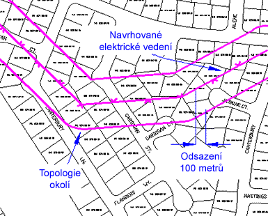

Okolí je oblast, která se rozprostírá kolem topologie. Například můžete určit okolí některého břehu řeky tak, aby ukazovalo rozsah oblasti záplav.
Pomocí analýzy okolí lze zobrazit oblast okolo existující topologie. V tomto případě analýza okolí síťové topologie elektrického vedení vytvoří novou polygonovou topologii.
Při tvorbě okolí vytvoříte z existující uzlové, síťové nebo polygonové topologie novou polygonovou topologii a určíte vzdálenost okolí.
