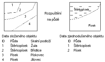

Rozpuštění polygonů
Při rozpuštění topologie se pomocí aplikace AutoCAD Map 3D zkontroluje každá hranice mezi polygony a zjistí se, zda mají oba polygony stejnou hodnotu rozpuštění. Pokud ano, hranice a jeden z centroidů se odstraní. Odstraní se všechny objektové položky kromě položek rozpuštění a nové topologie.
Pokud sousední polygony položku rozpuštění neobsahují, hranice se nerozpustí a hodnota této položky výsledného polygonu bude prázdná.
