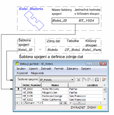

Šablony spojení
Šablona spojení určuje název databázové tabulky a klíčové sloupce, které budou použity k jedinečné identifikaci každého záznamu.
Je možné vytvořit spojení mezi záznamem v externí databázi a objektem ve výkresu. Jakmile budete mít spojení, můžete použít informace v databázi k usnadnění analýzy, výběru a zobrazení objektů ve výkresu.
Můžete například propojit data o vlastnictví s mapou bytové výstavby. Vyberte záznamy podle hodnoty vlastnosti a zvýrazněte všechny objekty propojené s těmito záznamy. Případně můžete vybrat všechny domy v oblasti a zvýraznit záznamy, které jsou připojeny k vybraným domům.
Propojení záznamů se provede ve dvou krocích:
Když propojíte záznam z databáze s objektem ve výkresu, aplikace AutoCAD Map 3D uloží data spojení do objektu.
