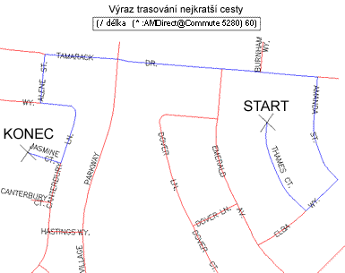

Pokud má cesta hodnotu odporu menší než kolik je hodnota minimálního odporu, bude ignorována. Podobně pokud je celkový odpor cesty větší než určená hodnota maximálního odporu, bude cesta ignorována.
Doba trvání průchodu síťovými topologiemi
Chcete-li provést analýzu trasování cesty v síti ulic na základě času a ne vzdálenosti, je nutné každé spojnici přiřadit rychlost nebo omezení rychlosti pomocí položky objektových dat nebo položky v připojené externí databázi. Potom nastavte vlastnost Přímý odpor spojnice na hodnotu výrazu, který tato data omezení rychlosti používá, například:
(/ .length (* :speed@street_data 5280))
Tento výraz dělí délku každé spojnice průměrnou rychlostí na stopu (hodnota 5280 je počet stop na jednu míli).
Výsledná analýza zobrazí nejkratší trasu z prvního bodu do druhého z hlediska času, ne vzdálenosti.
