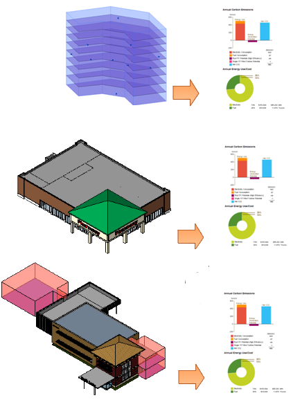

S použitím koncepčních objemů, stavebních prvků nebo obojích v aplikaci Autodesk® Revit® provedete energetickou simulaci celé budovy v cloudu pomocí služby Autodesk Green Building Studio.
Pokud spustíte energetickou analýzu v počátečním stádiu procesu návrhu a pak ji budete provádět pravidelně, můžete v každé fázi přijímat kvalifikovaná rozhodnutí.
