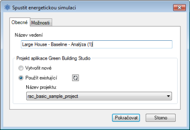

  2. Klikněte na kartu Analyzovatpanel Energetická analýza (Spustit energetickou simulaci).
  3. V dialogu Spustit energetickou simulaci v části projektu služby Green Building Studio vyberte vhodnou možnost:
    • Vytvořit nový: Výsledný projekt služby GBS získá informace z modelu aplikace Revit pro provedení analýzy.
      Důležité: Pokud vyberete možnost Vytvořit nový, projekt služby GBS získá typ budovy, umístění a další energetická nastavení z modelu aplikace Revit. Pokud později změníte tyto informace v aplikaci Revit, spustíte znovu simulaci a vyberete možnost Použít existující, nebudou tato nastavení v projektu služby GBS aktualizována. Chcete-li zajistit, aby se pro analýzu použil správný typ budovy, správné umístění a správná energetická nastavení, vyberte možnost Vytvořit nový při každé změně těchto hodnot v aplikaci Revit nebo upravte projekt služby GBS, aby se tyto informace změnily.
      Výjimkou jsou systémy HVAC určené pro model aplikace Revit. Pokud změníte hodnotu systému HVAC v části Energetický model – technické zařízení budovy v dialogu Energetická nastavení, tyto změny se použijí v projektu služby GBS pro energetickou simulaci, i když vyberete možnost Použít existující. (Energetická analýza nepoužije informace z parametru Technické zařízení budovy v části Podrobný model v dialogu Energetická nastavení.)
    • Použít existující: Určete projekt služby GBS, který chcete použít. Tuto možnost vyberte, pokud jste nastavili projekt služby GBS s rozšířenými nastaveními pro tuto analýzu. Projekt služby GBS můžete například použít k definování uživatelských nastavení pro následující možnosti:
      • Název projektu
      • Časové pásmo
      • Měna
      • Jednotková cena elektrické energie
      • Jednotková cena zemního plynu
      • Historie inkasního účtu s historickými údaji o počasí
      Poznámka: Pokud je existující projekt služby GBS založen na šabloně projektu, jakékoli výběry HVAC definované šablonou budou přepsány hodnotou systému HVAC zadanou v modelu aplikace Revit (v části Energetický model – technické zařízení budovy v dialogu Energetická nastavení).
    Další informace naleznete na webových stránkách nápovědy ke službě Green Building Studio, kde vyhledáte možnosti vytvoření nového projektu.
  4. Klikněte na tlačítko Pokračovat.
