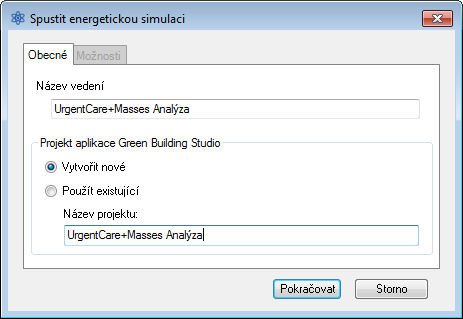

panel Energetická analýza
(Spustit energetickou simulaci). Pomocí aplikace se vyhledá geometrie energetického analytického modelu. V závislosti na velikosti a složitosti modelu může tento proces trvat poměrně dlouhou dobu.
Pomocí softwaru se zajistí, aby se model skládal z minimálně jedné vhodně uzavřené skořepiny, která obsahuje alespoň jedno podlaží, stěnu, střechu a její geografické umístění je známé. Pro zajištění úspěšné energetické analýzy je třeba zvážit další požadavky na model.O tom, zda bylo nutné energetický model vytvořit nebo aktualizovat, budete informováni po dokončení tohoto procesu. Kliknutím na tlačítko OK pokračujte v energetické simulaci.
Tato možnost zajistí, že pro energetickou simulaci se použijí nejnovější nastavení aplikace Revit.
Nastavení v existujícím projektu služby GBS přepíší jakékoli změny provedené v energetických nastaveních v modelu aplikace Revit, včetně typu a umístění budovy.
Další informace naleznete v části Určení projektu služby GBS za účelem provedení energetické analýzy.
Další informace naleznete v části Přidání fakturačních údajů pro energie.
Pokud nenastanou žádné chybové stavy, vytvoří se soubor gbXML, který bude odeslán do služby Green Building Studio k simulaci. Služba Green Building Studio po dokončení simulace vrátí výsledky do aplikace Revit a zobrazí se upozornění.
