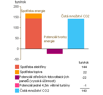

Roční emise uhlíku
Při prohlížení souboru energetické analýzy v dialogu Výsledky a porovnání tento graf zobrazuje odhad emisí CO2 spojených se spotřebou energie pro analyzovaný model.
Poznámka: K dispozici je jako výhoda k programu Autodesk® Subscription.
Graf znázorňuje následující rovnici:
CO2 ze spotřeby energie – CO2 z potenciálu tvorby energie = čisté množství CO2
Pro výpočet emisí CO2 pro projekty ve Spojených státech využívá společnost Autodesk data emisí od amerického federálního Úřadu pro ochranu životního prostředí (EPA), který má historické záznamy pro všechny americké elektrárny. Pro projekty mimo USA společnost Autodesk používá údaje systému CARMA (monitorovací systém emisí uhlíku).
Údaje o emisích pro projekt jsou založeny na spotřebě topiva na pozemku projektu a zdrojích topiva pro výrobu elektrické energie v oblasti. Například projekt, který se nachází v oblasti s uhelnými elektrárnami, bude mít vyšší emise CO2 na kilowatthodinu spotřebovávané energie než stejný projekt umístěný v oblasti s hydroelektrárnami.
Parametr Popis
Spotřeba energie Odhadované roční emise CO2 způsobené spotřebou elektrické energie a topivem analyzovaného modelu.
Potenciál tvorby energie Záporné číslo představuje tuny uhlíku, které můžete případně z projektu odstranit využitím obnovitelných zdrojů energie než získáváním energie z elektrické sítě.
Tato hodnota zahrnuje potenciál obnovitelných zdrojů na pozemku projektu – potenciál střešních fotovoltaických panelů a potenciál větrné turbíny (jedné turbíny) na základě podnebí a geometrie.
Čistá množství CO2 Celkové emise CO2 způsobené spotřebou energie projektu mínus potenciál tvorby energie.
