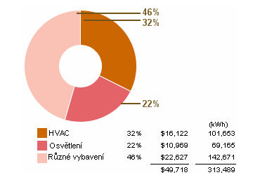

Při prohlížení souboru energetické analýzy v dialogu Výsledky a porovnání tento graf zobrazuje odhad spotřeby elektrické energie pro hlavní koncové použití, včetně HVAC, osvětlení a vybavení.
Poznámka: K dispozici je jako výhoda k programu Autodesk® Subscription.
Mezi vybavení patří počítače, výtahy a další různá zařízení.
Pro každou oblast použití graf znázorňuje procentuální podíl celkové spotřeby energie, nákladů a kilowatthodin. Rozpoznáním, která oblast použití vyžaduje nejvíce elektrické energie, se můžete zaměřit na strategie k omezení celkové spotřeby energie tohoto projektu.
