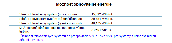

Při prohlížení souboru energetické analýzy v dialogu Výsledky a porovnání tato tabulka shrnuje množství energie, které staveniště může vytvářet pomocí solárních panelů a větrných turbín.
Poznámka: K dispozici je jako výhoda k programu Autodesk® Subscription.
Tyto analýzy jsou založeny na údajích z meteorologické stanice určené pro umístění projektu.
Aplikace Revit analyzuje všechny povrchy střech z hlediska jejich odhadovaného potenciálu vytvářet elektrickou energii pomocí fotovoltaických (solárních) panelů. Tabulka představuje tři různé úrovně účinnosti, které odpovídají schopnosti fotovoltaického systému převádět sluneční záření na elektrickou energii.
Potenciál větrné energie je odhadován na základě ročního množství elektrické energie, kterou lze vytvořit pomocí jedné větrné turbíny o průměru 4,5 m s horizontálním provedením osy. Tento odhad využívá předpokladu zapnutí turbíny při rychlosti větru 11 km/h a vypnutí při 83 km/h na souřadnicích údajů o počasí.
