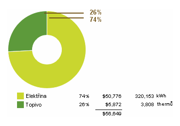

Roční spotřeba/cena energie
Při prohlížení souboru energetické analýzy v dialogu Výsledky a porovnání tato tabulka porovnává odhadovanou spotřebu energie pro hlavní palivo a elektrickou energii.
Poznámka: K dispozici je jako výhoda k programu Autodesk® Subscription.
Mezi hlavní paliva patří topný olej, zemní plyn, propan a další zdroje. Procentuální rozpis je založen na využití (pomocí obecné jednotky kBtu), ne na ceně.
Roční informace o ceně a spotřebě energie mohou sloužit k porovnání cen energií budovy a k rozhodnutím v rané fázi návrhu. Ceny se odhadují od průměrných užitkových norem státních, oblastních nebo celonárodních.
Pro tento graf je spotřeba elektrické energie převedena následujícím způsobem:
